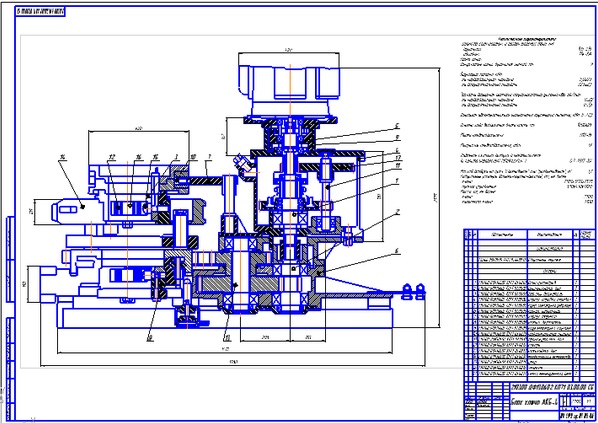

Модернизация пневмосистемы БУ 3900/225 ЭК-БМ.
engineerklubДата: Среда, 14.03.2018, 12:07 | Сообщение # 1
Модернизация пневмосистемы БУ 3900/225 ЭК-БМ. Буровой ключ АКБ-3М-Курсовая работа
