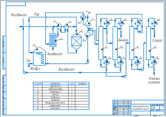

Технологическая схема производства стирола ЧЕРТЕЖ
engineerklubДата: Вторник, 26.11.2024, 05:30 | Сообщение # 1
Сообщений: 40496
Производство стирола
Свежий и рециркулирующий этилбензол вместе с небольшим количеством пара подают в теплообменники 3 и 4, где пары нагреваются горячей реакционной смесью до 520— 530 С. Перегретый до 700 С водяной пар вырабатывают в трубчатой печи 1, откуда он поступает на смешение с парами этилбензола и затем в реактор 5. Реакционная смесь на выходе из реактора имеет температуру 560 С. Она отдает свое тепло вначале в теплообменниках 4 и 3 для подогрева этилбензола и затем в котле-утилизаторе 2 для получения пара низкого давления (этот пар служит для испарения и разбавления этилбензола перед теплообменником 3). Затем парогазовую смесь охлаждают в системе холодильников 6 водой и рассолом, отделяют в сепараторе 7 конденсат от газа, который поступает в линию топливного газа. После этого в сепараторе 8 конденсат разделяют на водную и органическую фазы. Последнюю, содержащую непревращенный этил-бензол, стирол и побочные продукты (бензол, толуол), называют печным маслом. Оно поступает на ректификацию, которую оформляют с учетом довольно значительной склонности стирола к термической полимеризации. Чтобы ее предотвратить, используют ингибиторы (например, гидрохинон), снижают температуру перегонки за счет применения вакуума, сокращают время пребывания стиролсодержащих жидкостей в колоннах путем применения насадок, специальных конструкций кубов и т. д. Ректификация затрудняется также близостью температур кипения этилбензола (136 С) и стирола (145 С).
Печное масло поступает в вакуум-ректификационную колонну 9, где от него отгоняют бензол, толуол и большую часть этилбензола. Этот дистиллят в колонне 10 делят на бензол-толуольную фракцию (бентол) и этилбензол, возвращаемый на дегидрирование. Кубовую жидкость колонны 9, содержащую стирол, направляют в вакуум-ректификационную колонну 11, где отгоняют остатки этилбензола вместе с некоторой частью стирола. Эту смесь возвращают на ректификацию в колонну 9. Кубовую жидкость колонны 11 подвергают заключительной ректификации в вакуумной колонне 12. Дистиллятом является 99,8%-и стирол, удовлетворяющий по качеству требованиям к этому мономеру. В кубе колонны остается тяжелый остаток, содержащий полимеры стирола. Из него в двух перегонных кубах (на схеме не изображены) периодически отгоняют более летучие вещества, возвращаемые на ректификацию в колонну 12.
