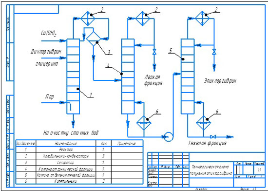

Технологическая схема получения эпихлоргидрина чертеж
ГИДРОЛИЗ В ОРГАНИЧЕСКОМ СИНТЕЗЕ
Щелочное дегидрохлорирование, получение эпихлоргидрина
Щелочное дегидрохлорирование проводят при помощи водных растворов сильных щелочей (чаще всего более дешевой Са(ОН)2, но нередко и NaOH) с непрерывной отгонкой целевого продукта из реакционной массы. Наиболее легко отщепление HCl происходит у хлоргидринов, труднее у полихлоридов этана, но процесс всегда ведут при атмосферном давлении и температуре 100°С, обеспечивающей кипение смеси и отгонку продукта.
В реактор 1 подают водные растворы Са(ОН)2 и дихлоргидрина глицерина, а в куб дают острый пар, служащий для обогрева и отгонки продуктов. На тарелках происходит реакция омыления с образованием эпихлоргидрина и побочного продукта — глицерина. Последний стекает в куб колонны, откуда водный раствор СаС12 и избыток щелочи выводят на очистку. Летучие продукты вместе с водяным паром конденсируются в холодильнике-конденсаторе 2 и конденсат разделяется в сепараторе 3 на две фазы: водную, содержащую 6 % растворенного эпихлоргидрина, и органическую, на 85—90 % состоящую из эпихлоргидрина с примесью воды, трихлорпропана, непрореагировавшего дихлоргидрина глицерина и летучих веществ — аллилхлорида и 2,3-дихлорпропилена. Водную фазу возвращают на орошение реактора 1, а органическую отводят на разделение. Вначале в колонне 4 отгоняют воду вместе с летучими веществами, которые являются отходами производства. Кубовую жидкость этой колонны направляют на дистилляцию в колонну 5, где эпихлоргидрин отгоняется от более тяжелых продуктов, собирающихся в кубе. Эту смесь непрореагировавшего хлоргидрина и трихлорпропана дополнительно разделяют, возвращая хлоргидрин на гидролиз и получая трихлорпропан в качестве товарного продукта (его наиболее рационально перерабатывать в тетрахлорэтилен и ССl4 путем хлоролиза). С верха колонны 5 отбирают 98—99 %-й эпихлоргидрин, который дополнительно очищают до 99,5%-й концентрации путем ректификации (на схеме не изображено). При процессах щелочного дегидрохлорирования с образованием хлоролефинов реакционный узел выполняют аналогично рассмотренному. При получении пропиленоксида, полностью смешивающегося с водой, в холодильнике 2 осуществляют частичную конденсацию паров, а сепаратор 3 служит для разделения конденсата и паров. Конденсат возвращают на орошение реактора 1, а пары, состоящие главным образом из пропиленоксида, направляют на ректификацию.
