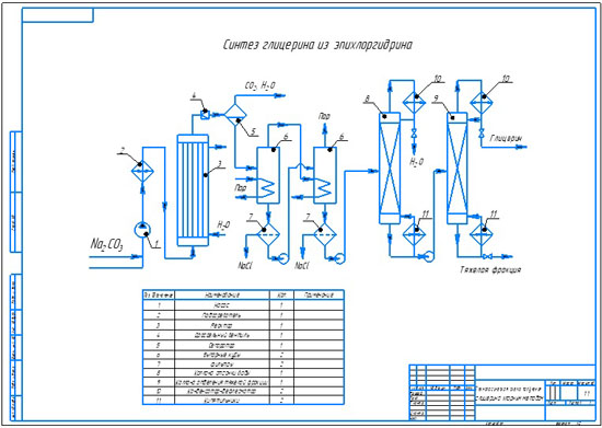

Технологическая схема получения глицерина хлорным методом ЧЕРТЕЖ
Синтез глицерина из эпихлоргидрина
Эпихлоргидрин и 5—6 %-й раствор Nа2СО3 эмульгируют в насосе 1, где смесь сжимают до 0,6—1,0 МПа, и закачивают ее через подогреватель 2 в трубчатый реактор 3. В нем протекают описанные ранее реакции и образуются глицерин и его простые эфиры. Реакционную смесь дросселируют в клапане 4 до атмосферного давления, а в сепараторе 5 отделяют газопаровую фазу (С02 и водяные пары) от жидкой (водные растворы глицерина, его эфиров, NаС1 и непревращенного Nа2СОз). Ввиду большого различия в летучестях воды и глицерина основную массу воды отделяют выпариванием: жидкость проходит последовательно выпарные кубы 6, из которых первый обогревается посторонним паром, а второй, работающий в вакууме, — соковым паром из первого куба. После каждого выпарного аппарата жидкость проходит фильтры 7, где отделяется NаС1. Примерно 80%-й глицерин после выпаривания подвергают вакуум-ректификации в колонне 8 для отделения остатков воды и в колонне 9 для удаления высококипящих эфиров глицерина, остающихся в кубе. Дистиллят последней колонны представляет собой 98—99 %-й глицерин. Его часто подвергают дополнительной очистке (обесцвечиванию), адсорбируя окрашенные примеси активным углем.
