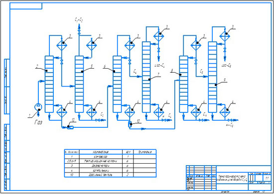

Технологическая схема разделения углеводородов С1- С5 ЧЕРТЕЖ
Одна из эффективных схем разделения углеводородов C1—С5 (кроме стадий очистки от механических и кислых примесей) изображена на рис.1.
Попутный газ сжимают в компрессоре 1 и после охлаждения водой направляют в ректификационную колонну 2, в которой углеводороды С1—С3 отделяют от высших. В зависимости от применяемого давления и содержания в газе фракций С1 и С2 для создания флегмы в дефлегматоре 3 используют в качестве хладагента воду или кипящий пропан из холодильного цикла. Легкая фракция подвергается ректификации в колонне 5, в которой флегма получается за счет охлаждения кипящим пропаном из холодильного цикла. Верхним продуктом этой колонны является сухой газ, а в кубе остается жидкий пропан. Тяжелая фракция углеводородов С4—С6 из куба колонны 2 дросселируется до давления 0,8 МПа, и в ректификационной колонне 6 из нее отгоняют фракцию С4, которую подвергают ректификации в колонне 7, получая фракции н- и изобутана с содержанием основных продуктов 98% (масс.)
Кубовая жидкость колонны 6 дросселируется до давления 0,3 МПа и поступает на дальнейшую ректификацию в колонну 8, где углеводороды С5 отделяются от высших, остающихся в кубе. В ректификационной колонне 9 фракция С5 делится на изопентан и н-пентан, которые содержат 97—98 % основного вещества. Ввиду малой разности температур кипения изомеров пентана и бутана колонны для их разделения имеют по 100 — 180 тарелок и работают при большом флегмовом числе. Метан и этан, содержащиеся в сухом газе, можно разделить низкотемпературной ректификацией, при которой флегма создается путем охлаждения жидким пропаном и этаном при давлении 4,0—4,5 МПа. Кроме того, природный газ, содержащий 96—97 % СН4, может непосредственно применяться в качестве технического метана.
