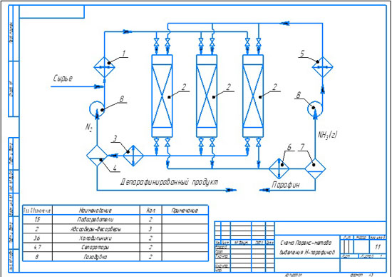

Схема Парекс-метода выделения Н-парафинов ЧЕРТЕЖ

Выделение н-парафинов с помощью цеолитов (Парекс-метод) Процесс состоит из стадий адсорбции и десорбции, проводимых в газовой или жидкой фазах при температуре до 300-350°С и разном давлении. Десорбция проводится: снижением давления;• повышением температуры;• вытеснением другими веществами (н-пентаном, аммиаком)• Степень извлечения н-парафинов 80-98%, чистота - 98-99,2%.
Исходную нефтяную фракцию (сырье) смешивают с газом-носителем (азотом) и в его токе подогревают и испаряют в подогревателе 1. Полученная парогазовая смесь поступает в один из трех адсорбционных аппаратов 2, заполненных цеолитом, где происходит адсорбция н-парафинов. Выходящую из адсорбера смесь охлаждают в холодильнике 3, а в сепараторе 4 отделяют депарафинированный конденсат от газа-носителя; последний возвращают на смешение с исходной фракцией. Когда адсорбент полностью насыщается парафином, смесь газа-носителя с исходной фракцией направляют во второй адсорбер, в котором уже проведена стадия десорбции. В первый адсорбер подают газ-десорбент (аммиак), предварительно нагретый в подогревателе 5. После десорбции смесь десорбента с парафином охлаждают в холодильнике 6 и разделяют в сепараторе 7, направляя аммиак снова на десорбцию. Из трех адсорбционных аппаратов один работает на стадии адсорбции и два - на десорбции, причем переключение потоков автоматизировано.
