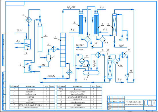

Получение аллилхлорида
Жидкий хлор испаряют в аппарате 1 и немного нагревают его пары в подогревателе 2, после чего они через расходомер поступают в хлоратор 4. Пропилен нагревают до 350 °С в трубчатой печи 3, и он также идет в верхнюю часть хлоратора, играющую роль смесителя. Горячие реакционные газы проходят циклон 5, где отделяются кокс и сажа, и холодильник 6, где можно получать энергетический пар, после чего поступают в отпарноконденсационную колонну 7. Она орошается жидким пропиленом, за счет испарения которого газ охлаждается и из него полностью конденсируются все хлорпроизводные.
Пропилен и НСl с верха колонны 7 поступают на абсорбцию хлорида водорода с получением концентрированной соляной кислоты. На рисунке показана схема пленочной абсорбции в графитовых кожухотрубных аппаратах 8, в которых тепло абсорбции снимается водой, что позволяет получить наиболее концентрированную соляную кислоту. В каждом из абсорберов 8 газ и вода (или соляная кислота) движутся прямотоком сверху вниз, но в то же время осуществляется и их противоток — за счет подачи воды в последний по ходу газа абсорбер и слабой кислоты — в первый. Газ после второго сепаратора 9 дополнительно очищают от НСl в щелочном скруббере 11, а непревращенный пропилен сжимают компрессором 18 до давления 1,5— 2,0 МПа.
Сжатый пропилен охлаждают в холодильнике 17 и отделяют от сконденсировавшейся воды в сепараторе 16, после чего газ проходит осушку в адсорбере 15 на А12О3 (в действительности имеются 2—3 периодически работающих осушителя, в которых последовательно проводятся адсорбция, продувка, десорбция нагретым газом и вновь продувка). Часть сухого пропилена в газообразном состоянии дросселируют, он поступает в трубчатую печь 3 и оттуда на реакцию. Остальное количество конденсируется в аппарате 14 и собирается в емкости 13. Жидкий пропилен дросселируют, при этом он охлаждается и
частично испаряется. Эти пары вместе с газом из емкости 13 объединяют с пропиленом, идущим на реакцию, и жидкий пропилен поступает на орошение колонны 7.
Свежую пропиленовую фракцию в зависимости от ее давления, агрегатного состояния и степени осушки можно подавать в разные точки технологической схемы.
Жидкую сухую фракцию вводят под давлением в емкость 13. При циркуляции в газе накапливаются инертные примеси, и во избежание чрезмерного разбавления небольшую часть газа отводят в линию топливного газа. Смесь хлорпроизводных из куба колонны 7 направляют на ректификацию (на схеме не изображено). При этом аллилхлорид отделяют от более летучих хлорпропиленов и вышекипящих дихлоридов, получая его в виде технически чистого продукта.
