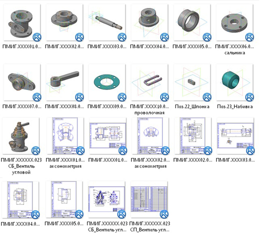

вариант 23 Вентиль угловой деталировка
вариант 23 Вентиль угловой чертежи
вариант 23 Вентиль угловой сборочный чертеж

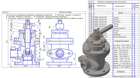

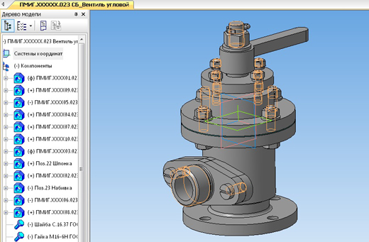

2.Выполнить трехмерные модели и ассоциативные чертежи корпуса 1 и крышки 2. В каждом ассоциативном чертеже расположить аксонометрию с вырезом одной четверти детали.
Описание вентиля углового
Вентиль — запорное устройство для включения или выключения участка трубопровода, а также для регулирования движения в трубопроводе пара, газа или жидкости.
Корпус 1 соединен с крышкой 2 болтами, с фланцем 7 — винтами. Регулирование подачи жидкости производится вручную при помощи ручки 8, соединенной со шпинделем 3 шпонкой 22. Шпиндель соединяется посредством проволочной скобы 10 с клапаном 4.
При повороте ручки против часовой стрелки шпиндель с укрепленным на нем клапаном поднимается. При этом зазор между клапаном 4 и втулкой 5 увеличивается, количество пропускаемой трубопроводом жидкости возрастает.
При повороте ручки в обратную сторону (по часовой стрелке) клапан опускается, и количество подаваемой жидкости уменьшается до полного закрытия отверстия. Для того чтобы жидкость не выходила наружу, в крышке 2 имеется углубление для сальниковой набивки 23. Сальниковая набивка уплотняется крышкой 6 при помощи шпилек 21, шайб и гаек.
