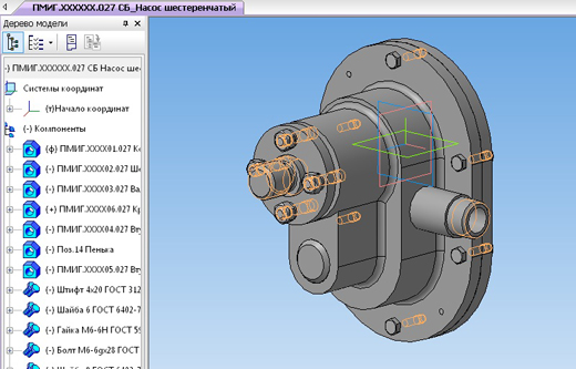

вариант 27 Насос шестеренчатый деталировка
вариант 27 Насос шестеренчатый чертежи
вариант 27 Насос шестеренчатый сборочный чертеж

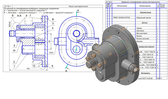

2.Выполнить трехмерные модели и ассоциативные чертежи корпуса 1 и втулки сальника 5. В каждом ассоциативном чертеже расположить аксонометрию с вырезом одной четверти детали.
Описание насоса шестеренчатого
Насос — машина, преобразующая механическую энергию двигателя в механическую энергию состояния жидкости с целью ее подъема, перемещения или получения сжатых газов. Шестеренчатые насосы большей частью употребляются для перекачки вязких жидкостей.
Насос состоит из корпуса 1, в котором установлены шестерня 2 и валшестерня 4. Крышка 6 центрируется на корпусе штифтами 13 и крепится к нему болтами 7, шайбами и гайками. К корпусу 1 крепится при помощи шпилек 12, шайб и гаек втулка сальника 5, которая уплотняет сальниковую набивку 14.
Вращательное движение вал-шестерня3 получает от двигателя через муфту (на чертеже она не изображена), установленную на резьбовом конце валашестерни.Вал-шестернявращается по часовой стрелке и, находясь в зацеплении с шестерней 2, приводит ее во вращательное движение против часовой стрелки (на виде слева дан местный разрез). При выходе зубьев из зацепления образуется вакуум, в который жидкость засасывается и перегоняется между зубьями и цилиндрическими отверстиями в корпусе насоса к патрубку, выполненному в разрезе.
Герметизация шейки вала-шестерни 3 в месте выхода его из корпуса осуществлена при помощи сальниковой набивки 14.

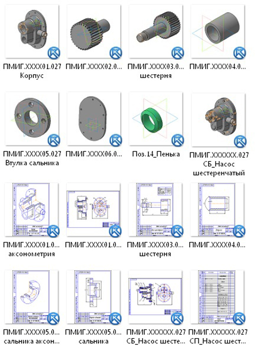

ПМИГ.ХХХХХХ.027 СБ_Насос шестеренчатый
ПМИГ.ХХХХХХ.027 СП_Насос шестеренчатый
ПМИГ.ХХХХ01.027_Корпус
ПМИГ.ХХХХ01.027_Корпус аксонометрия
ПМИГ.ХХХХ03.027_Вал шестерня
ПМИГ.ХХХХ04.027_Втулка
ПМИГ.ХХХХ05.027_Втулка
ПМИГ.ХХХХ05.027_Втулка сальника
ПМИГ.ХХХХ06.027_Крышка
