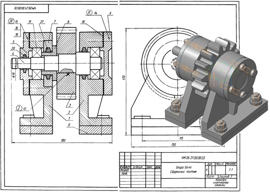

Опора вала ЧМ.06.21.00.00 ЧЕРТЕЖ
engineerklubДата: Четверг, 25.07.2024, 11:42 | Сообщение # 1
Горизонтальный вал 4 имеет ведущее зубчатое колесо 3, установленное на призматической шпонке 12. Колесо служит для передачи вращательного движения на вал машины. Опорами вала является два конических роликоподшипника 11, внутренние кольца которых туго посажены на цапфы (опорные части) вала. Наружные кольца роликоподшипников торцами упираются в крышки 5 и 6. Внутреннее кольцо правого подшипника упирается в торец вала 4, левого - в торец втулки 8.
Для предупреждения осевого перемещения зубчатого колеса 3 торцы его упираются густой (консистентной) смазкой.
Для уплотнения мест вала в корпусе 2 и крышке 5 поставлены сальниковые кольца 20 и 21, изготовленные из полугрубошерстного войлока. Прокладка 10 обеспечивает плотное прилегание крышки 5 к корпусу 1 посредством шпилек 15, гаек 16 и шайб 18, а крышку 6 к корпусу 2 посредством винтов 14 с потайными головками.
Корпусы 1 и 2 крепится к опоре болтами 13, гайками 17 и шайбами 19.
Чертеж выполнить на формате А2 в масштабе 1:1 в двух изображениях.
1) Соединить зубчатое колесо 3 с валом 4 посредством призматической шпонки 12 (размеры 8х7х25) по ГОСТ 8788-68
2) Соединить корпусы 1,2 и опору 9 болтами 13 (резьба М12) по ГОСТ 7798-70, установить шайбы 19 по ГОСТ 11371-78 и гайки 17 по ГОСТ 5915-70.
3)Выполнить соединение крышки 6 с корпусом 2 винтами 14 (резьба М10) по ГОСТ 1491-70
4) Выполнить соединение крышки 5 и корпуса 1 шпильками 15 по ГОСТ 11765-66 (резьба М8, материал корпуса - сталь), установить шайбы 18 по ГОСТ 6402-70 и гайки 16 по ГОСТ 5915-70.
