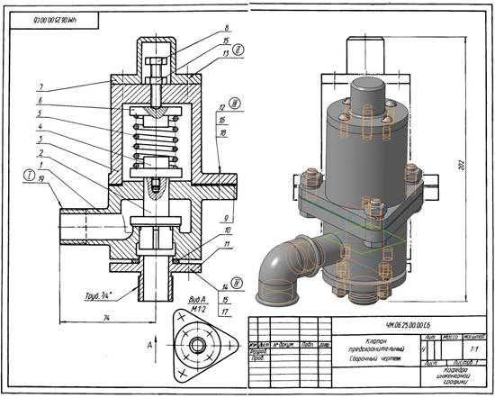

Предохранительные клапаны предназначаются для исключения возможности повышения давления сверх установленного в обслуживаемых объектах и системах путем сброса рабочей среды.
Клапан состоит из корпуса 1, к которому крепится стакан 3. Стакан закреплен в корпусе болтами 12, шайбами 18 и гайками 16. К нижней части корпуса прикреплен фланец 11, соединенный с корпусом при помощи шпилек 14, шайб 17 и гаек 15. Клапан 2 установлен в корпусе и торцевой частью цилиндрического буртика упирается в торцевую плоскость внутренней цилиндрической части корпуса. В торец верхнего цилиндрического конца клапана 2 установлена на резьбе тарелка 4, на которую опирается пружина 5, регулируемая винтом 8. Винт 8 опирается на тарелку 6. Колпак 7 крепится к стакану 3 винтами 13. На резбовом патрубке корпуса неоходимо установить угольник 19. На чертеже клапан изображен в закрытом положении.
При повышении давления в системе жидкость, находящаяся в полости отверстия фланца 11 под клапаном 2, давит на него, и клапан, сжимая пружину 5, открывает отверстие. Избыточная жидкость через отверстия в резьбовом патрубке корпуса и угольника сливается по трубопроводам (на чертеже не изображены) в бак.
Герметичность соединения корпуса 1 и фланца 11 осуществлена резиновым кольцом 10. Для избежания утечки жидкости между корпусом 1 и стаканом 3 установлена прокладка 9.
Чертеж предохранительного клапана выполнить на формате А2 в масштабе 1:1 в двух изображениях.
1) Подсоединить к корпусу 1 угольник 19 (резьба 3/4) по ГОСТ 8946-59;
2) Соединить колпак 7 со стаканом 3 винтами (резьба М6) по ГОСТ 17473-72
3) Выполнить соединение стакана 3 с корпусом 1 болтами 12 (резьба М10) по ГОСТ 7798-70, установить пружинные шайбы 18 по ГОСТ 6402-70 и гайки 16 по ГОСТ 5915-70.
4) Соединить фланец 11 с корпусом 1 шпильками 14 (резьба М8, материал корпуса - чугун) по ГОСТ 11765-66, установить пружинные шайбы 17 по ГОСТ 6402-70 и гайки 15 по ГОСТ 5915-70.
