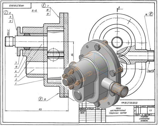

Насос шестеренчатый ЧМ.06.27.00.00 ЧЕРТЕЖ
Насос — машина, преобразующая механическую энергию двигателя в механическую энергию состояния жидкости с целью ее подъема, перемещения или получения сжатых газов. Шестеренчатые насосы большей частью употребляются для перекачки вязких жидкостей.
Насос состоит из корпуса 1, в котором установлены шестерня 2 и вал шестерня 4. Крышка 6 центрируется на корпусе штифтами 13 и крепится к нему болтами 7, шайбами 12 и гайками 10. К корпусу 1 крепится при помощи шпилек 8, шайб 11 и гаек 9 втулка сальника 5, которая уплотняет сальниковую набивку 15. На резьбовой конец патрубка корпуса необходимо установить муфту 14.
Вращательное движение вал-шестерня 3 получает от двигателя через муфту (на чертеже она не изображена), установленную на резьбовом конце вала шестерни.Вал-шестерня вращается по часовой стрелке и, находясь в зацеплении с шестерней 2, приводит ее во вращательное движение против часовой стрелки (на виде слева дан местный разрез). При выходе зубьев из зацепления образуется вакуум, в который жидкость засасывается и перегоняется между зубьями и цилиндрическими отверстиями в корпусе насоса к патрубку, выполненному в разрезе. Далее жидкость через муфту 14 и трубопровод идет в систему (трубопровод на чертеже не изображен).
Герметизация шейки вала-шестерни 3 в месте выхода его из корпуса осуществлена при помощи сальниковой набивки 15.
Чертеж шестеренного насоса выполнить на формате А2 в масштабе 1:1 в двух изображениях.
1) Выполнить соединение втулка сальника 5 и корпуса 1 шпильками 8 (резьба М8, материал корпуса - алюминий) по ГОСТ 11765-66, установить пружинные шайбы 11 по ГОСТ 6402-70 и гайки 9 по ГОСТ 5915-70.
2) Соединить крышку 6 и корпус 1 болтами 7 (резьба М10) по ГОСТ 7798-70, установить пружинные шайбы 12 по ГОСТ 6402-70 и гайки 10 по ГОСТ 5915-70.
3) Подсоединить к корпосу 1 муфту 14 (резьба 3/4") по ГОСТ 8954-59.
4) Выполнить соединение крышки 6 и корпуса 1 штифтами 13 (размеры штифта 8х20) по ГОСТ 3128-70.
