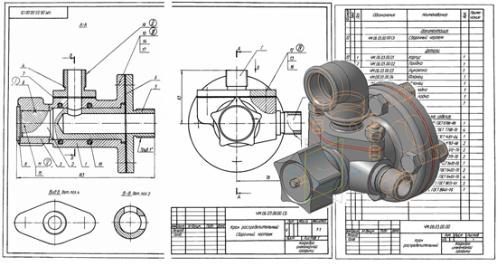

Распределительный кран является одним из видов арматуры трубопроводов и предназначается для одновременной подачи жидкости по двум трубопроводам.
Кран состоит из корпуса 1, в котором установлена цилиндрическая пробка 2. В пробке выполнены 2 отверстия (см. В-В), соединяющееся с полостью осевого отверстия пробки. На левом цилиндрическом конце пробки при помощи винта 11 и пружинной шайбы 15 установлена рукоятка 3. Для осуществления поворота пробки в нужное положение установлена шпонка 9, передающая вращательное движение от рукоятки 3. Фланец 4 крепится к корпусу 1 при помощи шпилек 12. Фланец 5 установлен на корпусе с помощью болтов 10. На чертеже кран изображен в открытом положении.
При положении рукоятки 3, указанном на чертеже (см.вид слева), жидкость через фланец 5 попадает в осевое цилиндрическое отверстие в пробке (см. главный вид), а затем по двум радиальным отверстиям в пробке переходит в отверстие фланца 4 и полость Е резьбового патрубка корпуса.При повороте рукоятеи на 90 вправо верхнее отверстие пробки 2 совпадает с отверстием патрубка корпуса (см В-В) и жидкость пойдет только по каналу Е, а канал Г перекрывается. При дальнейшем повороте рукоятки на 90 град обка канала перекрываются.
При повороте рукоятки из первоначального положения, указанного на чертеже, влево на 90 град боковое отверстие пробки 2 совпадает с каналом Г фланца 4, и жидкость идет только по этому трубопроводу. Уплотнение пробки 2 осуществлено резиновыми кольцами 18. Герметизация корпуса 1 и фланца 4 осуществлена прокладкой 7, а фланца 5 и корпуса 1 - прокладкой 6.
Чертеж распределительного крана выполнить на формате А2 в масштабе 1:1 в двух изображениях.
1) Соединить ось 2 с рукояткой 3 посредством призматической шпонки 9 (размеры 8х7х30) по ГОСТ 8788-68.
2) Подсоединить к фланцу 4 угольник 19 (резьба 1") по ГОСТ 8946-59
3) Выполнить соединение корпуса 1 с фланцем 5 болтами (резьба М12) по ГОСТ 7798-70, установить пружинные шайбы по ГОСТ 6402-70 и гайки 14 по ГОСТ 5915-70.
4) Соединить фланец 4 с корпусом 1 шпильками 12 (резьба М10, материал корпуса - сталь) по ГОСТ 11765-66, установить пружинные шайбы 16 по ГОСТ 6402-70 и гайки 13 по ГОСТ 5915-70.
5)Закрепить рукоятку 3 через шайбу 8 на пробке 2 винтом 11 (резьба М6) по ГОСТ 1481-84, установить шайбу 15 по ГОСТ 6402-70.
