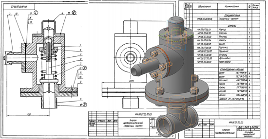

ЧМ.06.07.00.00 Клапан предохранительный
Предохранительные клапаны предназначены для исключения возможности повышения давления сверх установленного в обслуживаемых объектах и систем путем сброса рабочей среды.
Клапан состоит из корпуса 1, в нижней части которого установлен фланец 8. Фланец крепится к корпусу болтами 11, шайбами 16 и гайками 14. В цилиндрическое отверстие фланца 8 входит клапан 2, который торцевой плоскостью цилиндрического буртика упирается в торцевую плоскость верхней части фланца. В торец цилиндрического буртика клапан 2 упирается пружина 7, регулируемая винтом 5, упирающимся в тарелку 6. Колпак 4 крепится к корпусу 1 винтами 12. Фланец 3 соединен с корпусом при помощи шпилек 13, шайб 17 и гаек 15. На резьбовой конец фланца 8 необходимо установить тройник 18. На чертеже клапан изображен в закрытом положении.
При повышении давления в системе жидкость, находящаяся в полости отверстия фланца 8 под клапаном 2, давит на него. Клапан 2, сжимая пружину 7, открывает отверстие, и избыточная жидкость через отверстие во фланце 3 сливается по трубопроводу (трубопроводы на чертеже не изображены). Герметичность соединения корпуса 1 и фланцев 3 и 8 осуществляется прокладками 9 и 10.
Чертеж предохранительного клапана выполнить на формате А2 в масштабе 1:1 в двух изображениях.
1) Выполнить соединение фланца 3 с корпусом 1 шпильками 13 (резьба М8, материал корпуса - чугун) по ГОСТ 11765-66, установить пружинные шайбы 17 по ГОСТ 6402-70 и гайки 15 по ГОСТ 5915-70.
2) Соединить колпак 4 с корпусом 1 винтами 12 (резьба М6) по ГОСТ 17475-72.
3) Выполнить соединение фланца 8 с корпусом 1 болтами 11 (резьба М10) по ГОСТ 7798-70, установить пружинные шайбы 16 по ГОСТ 6402-70 и гайки 14 по ГОСТ 5915-70.
4) Подсоединить к фланцу 8 тройник 18 (резьба 1") по ГОСТ 8954-59
