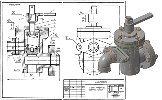

ЧМ.06.12.00.00 Клапан перепускной
Перепускные предохранительные клапана являются элементами системы, в которой возможно, но не желательно повышение давления.
Рабочая среда поступает в правое отверстие корпуса 1 и дальше через нижнее отверстие — к обслуживаемому объекту.
Давление, при котором срабатывает клапан, регулируется усилием пружины 8 посредством рукоятки 9, посаженой на ходовой винт 5. Пружина, сжатая винтом, прижимает клапан к корпусу 1.
Если в магистрали повышается давление сверх допустимого, срабатывает клапан 2. Под избыточным давлением он поднимается и пропускает через левое отверстие корпуса рабочую среду в запасную емкость.
Когда давление упадет, пружина закроет клапаном отверстие, и выпуск рабочей среды в левое отверстие прекратится.
Рукоятка 9 закреплена на винте 5 гайкой 18, которая стопорится шайбой 21 и шплинтом 22. Крышка 4 посредством прокладки 10, шпилек 15, плотно крепится к корпусу 1. Фланец 7 к корпусу присоединяется винтами 14, фланец 3 - болтами 13.
Чертеж выполнить на формате А2 в масштабе 1:1 в двух изображениях. Выполнить сечение А-А, Б-Б и В-В на свободном месте чертежа.
1) Соединить рукоятку 9 посредством призматической шпонки 12 (размеры 6х6х20) по ГОСТ 8788-68.
2) Соединить фланц 3 с корпусом 1 болтами 13 (резьба М10) по ГОСТ 7798-70, установить шайбы 20 по ГОСТ 11371-78 и гайки 17 по ГОСТ 5915-70.
3) Выполнить соединение фланца 7 с корпусом 1 винтами 14 (резьба М10) по ГОСТ 1491-72.
4) Выполнить соединение крышки 4 с корпусом 1 шпильками 15 (резьба М8, материал корпуса - чугун) по ГОСТ 11765-66, установить пружинные шайбы 19 по ГОСТ 6402-70 и гайки 16 по ГОСТ 5915-70.
5) Закрепить рукоятку 9 на винте 5 посредствлом гайки 18 по ГОСТ 5915-70 (резьба М16), шайбы 21 по ГОСТ 11371-78 и шплинта 22 по ГОСТ 397-79.
6) Соединить фланец 7 с угольником 23 (резьба 1") по ГОСТ 8946-59
