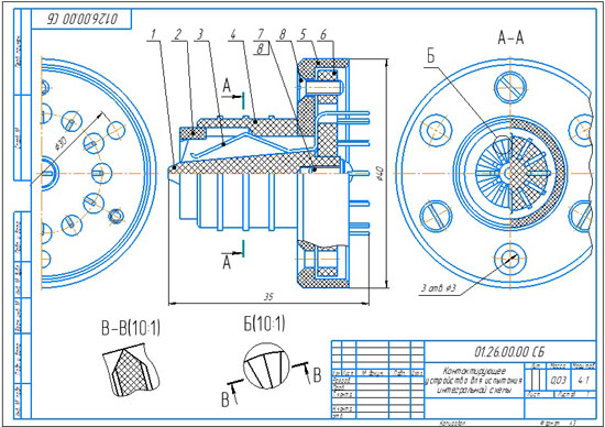

Контактирующее устройство для испытания интегральной схемы 01.26.00.00 ЧЕРТЕЖ
Контактирующее устройство предназначено для измерения статических параметров интегральных схем в корпусе ТО-5. Устройство состоит из корпуса 1, панели 6, основания 5, муфты 4, контактных пружин 3, стопорного кольца 2 и крепежных деталей. Устанавливают прибор на панели измерителя и закрепляют винтами. Выводы интегральной схемы вставляются в направляющие корпуса 1 и смещением муфты 4 до упора в стопорное кольцо 2 плотно прижимаются к контактным пружинам 3, создавая надежный контакт. К нижним концам контактных пружин припаиваются соединительные провода измерителя интегральных схем.
