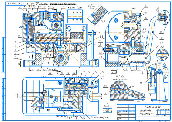

Приспособление служит для одновременного закрепления двух винтов при фрезеровании в головках шлицев. В приспособлении деталь не только закрепляется, но и перемещается на фрезу — осуществляется подача. Закрепление деталей производится пневмоприводом, а подача — вручную. Подача осуществляется перемещением салазок 3 по направляющим основания 1.
Корпус 4 приспособления крепят к салазкам 3 четырьмя винтами 34 и фиксируют двумя штифтами 42. Клин 22 служит для регулирования бокового зазора в направляющих. К салазкам 3 снизу прикреплена рейка 2, которая находится в зацеплении с шестерней 21, смонтированной на шпонке 40 на валу 20. Вращение вала 20 производят рукояткой 18 с ручкой 39.
Две обрабатываемые детали зажимаются в призме 11 самоустанавливающимся прижимом 12, имеющим в губке 13 одну точку опоры.
Зажим и освобождение обрабатываемой детали происходит автоматически при перемещении салазок 3. В положении салазок З, показанном на чертеже, сжатый воздух под давлением, постоянно подводимый по гибкому шлангу к отверстию И корпуса 28 распределителя, попадает через золотник 26, каналы К и Л в полость Н. Поршень 8, перемещаясь вправо, поворачивает шестерню 15 против часовой стрелки, а шестерня передвигает губку 13 влево. Детали зажимаются. В таком положении корпус 4 приспособления перемещают влево, осуществляя тем самым подачу деталей. Детали фрезеруют.
Для освобождения обработанных деталей корпус 4 перемещают вправо. В конце хода салазок 3 винт 30, закрепленный в стойке 24, остаианливает золотник 26, сжимая пружину 29. При этом сжатый воздух поступает через канал М в полость Р. Поршень 8 перемещается влево, губка 13 отходит и детали освобождаются.
Приспособление крепят к столу станка двумя болтами М18.
