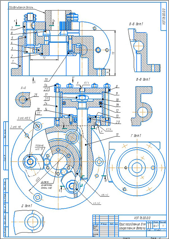

Приспособление для закрепления детали И31.18.00.00 ЧЕРТЕЖ
Пневматическое приспособление предназначено для закрепления детали с цилиндрической наружной поверхностью диаметром 65 мм и дальнейшей ее обработки — сверления, зенкерования и развертывания. Деталь устанавливают на упоры 6. Сжатый воздух под давлением подводят к отверстию Ж в крышке 8 Поршень 12 вместе с рейкой 11 под давлением воздуха переместится вперед. Рейка 11 находится в зацеплении с зубчатым колесом 4, которое начинает вращаться по часовой стрелке. С зубчатым колесом 4 также находятся в зацеплении три шестеренчатых валика 3, на которых на сегментных шпонках 25 установлены кулачки 7 При повороте колеса 4 валики 3 также повернутся и кулачки 7 рифлеными поверхностями закрепят деталь. Для освобождения обработанной детали воздух подводят к отверстию И корпуса 1 Поршень 12 переместится в обратном направлении и повернет зубчатое колесо 4 при помощи рейки 11 против часовой стрелки. Шестеренчатые валики 3 повернутся по часовой стрелке, и кулачки 7 освободят деталь. Поршень 12 уплотнен в цилиндре 10 резиновым кольцом 19 круглого сечения. Рейка 11 уплотнена в корпусе 1 резиновой манжетой 20. Приспособление устанавливают на столе станка, центрируют на нем двумя штифтами 8 и крепят тремя винтами М10.
Приспособление для закрепления детали И31.18.00.00 сб
Приспособление для закрепления детали И31.18.00.00 спеццификация
Приспособление для закрепления детали И31.18.00.00 3d сборка
Приспособление для закрепления детали И31.18.00.00 чертежи
