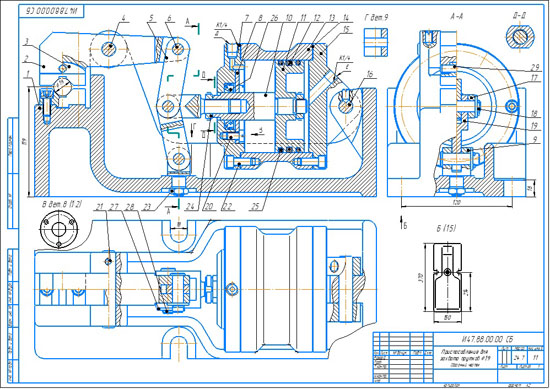

Приспособление для захвата прутков Ф19 И47.88.00.00 ЧЕРТЕЖ
engineerklubДата: Понедельник, 23.06.2025, 05:03 | Сообщение # 1
Приспособление применяют для закрепления прутков заготовок при фрезеровании торцов (фрезерование производит сразу с обоих торцов). Привод от пневматического цилиндра 13 к призме 3 осуществлен рычажным механизмом. Для нормальной работы механизма цилиндр 13 шарнирно закреплен на корпусе 1. Такое крепление позволяет механизму работать без заеданий, так как в процессе работы положение оси 18 меняется (при зажиме детали ось 18 поднимается, а при освобождении — опускается). Пруток кладут на нижнюю призму 3 и для закрепления прутка к отверстию Д в крышке 7 подводят сжатый воздух под давлением. Поршень 11 вместе со штоком 10 и закрепленной в нем вилкой 17 под давлением воздуха. Переместится вправо, при этом расстояние между осями 6 увеличится и рычаг 2 повернется против часовой стрелки. Верхняя призма 3 опустится и зажмет пруток. Для освобождения обработанного прутка воздух подводят к отверстию Е в крышке 15 Поршень 11 вместе с вилкой 17 переместится влево. Ось 6 рычага 2 опустится вниз. Рычаг 2 повернется по часовой стрелке И освободит пруток. Поршень 11 уплотнен в цилиндре 13 двумя резиновыми кольцами 25 круглого сечения и сальниковой набивкой 12 из асбеста с графитовой пропиткой. Шток 10 в крышке 7 уплотнен резиновой манжетой 26, которая крепится к крышке 7 нажимным кольцом 8. Положение вилки 17 относительно поршня 11 может быть отрегулировано при помощи резьбы М16Х1,5 и зафиксировано круглой гайкой 24 Приспособление устанавливают на стол фрезерного станка и закрепляют на нем двумя болтами М16.
