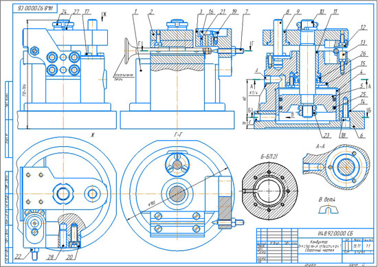

Кондуктор для сверления отверстия ф4.1 мм И48.92.00.00 ЧЕРТЕЖ
Кондуктор предназначен для закрепления детали (клапана автомобильного двигателя) при сверлении и для направления сверла. Деталь устанавливают на призму 13 так, чтобы она упиралась в регулируемый упор 7 К отверстию Д в корпусе 1 подводят сжатый воздух под давлением. Поршень 5 со штоком 10 под давлением воздуха опускается вниз. На штоке 10 закреплена планка 2, с которой соединена прижимная планка 12. Планка 12 прижимает деталь к призме 13 и закрепляет ее. Для освобождения детали воздух подводят к отверстию Е в плите 6. Поршень 5 поднимается вверх, и прижимная планка 12 освобождает деталь. Для направления сверла при сверлении отверстия в детали используется кондукторная втулка 16, которая установлена в угольнике 3 и закреплена винтом 19. Поршень 5 уплотнен в гильзе 4 двумя резиновыми кольцами 25 круглого сечения. Шток 10 уплотнен в корпусе 1 резиновой манжетой 26.
