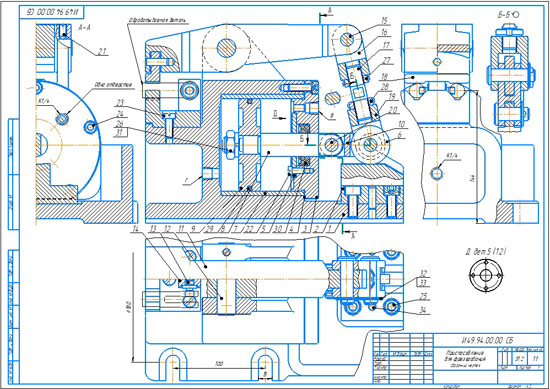

Приспособление для фрезерования И49.94.00.00 ЧЕРТЕЖ
Приспособление предназначено для закрепления детали (вилки) при фрезеровании ее торцовых поверхностей. Приспособление — двухместное, т.е. обработку производят сразу двух вилок.Вилку устанавливают на призму 14 и фиксируют, надевая ее обработанным отверстием одного ушка на палец 13. К отверстию В в крышке 3 подводят сжатый воздух под давлением. Воздух, попадая в цилиндр 7, давит на поршень 9 и перемещает его влево. Вместе с поршнем переместится шток 8, который связан с роликом 6. Ролик 6. перекатываясь по направляющему клину 2, поднимет ось 15 вверх. Рычаг 11 повернется против часовой стрелки, и прижим 18 закрепит деталь.Для освобождения обработанных деталей воздух подводят к отверстию Г в корпусе 1. Поршень 9 переместится вправо. Ролик 6, скатываясь по направляющему клину 2, опустит ось 15 вниз. Рычаг 11 повернется по часовой стрелке и освободит обработанные детали.Для того чтобы детали прижимать равномерно, прижим 18 установлен в рычаге 11 шарнирно и опирается на рычаг одной точкой.Величину угла поворота рычага 11 регулируют изменением расстояния между осями 15. Для этого верхняя 16 и нижняя 19 вилки соединены стяжкой 17, на концах которой выполнена резьба разного направления. При вращении стяжки 17 вилки 16 и 19 или сходятся, или расходятся.Поршень 9 в цилиндре 7 уплотнен резиновым кольцом 29 круглого сечения, а шток 8 в крышке 3 — резиновой V-образной манжетой 30.Приспособление устанавливают на стол станка и крепят четырьмя болтами М14.
