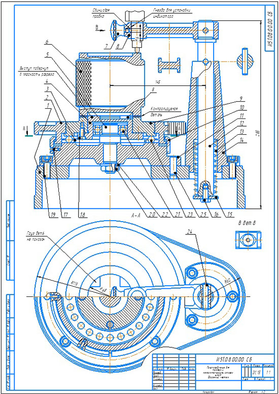

Приспособление для проверки непараллельности сторон шайб И51.08.00.00 ЧЕРТЕЖ
Проверить непараллельность сторон тонких шайб можно путем измерения их толщины в нескольких местах, для чего надо сделать очень много промеров, чтобы исключить случайные результаты, например местное утонение шайбы. В массовом производстве, когда требуется проверить большое число шайб и определить суммарную величину непараллельности, этот способ неприменим. Изображенное на чертеже контрольное приспособление позволяет быстро и точно определять непараллельность сторон шайбы индикатором. Шайбу для контроля устанавливают на опорную поверхность кольца 9 и фиксируют в осевом направлении четырьмя выступами Б. Затем на шайбу кладут груз 6, опорные поверхности которого точно притерты и имеют малое отклонение от параллельности. После установки груза 6 кронштейн 8 поворачивают вокруг штанги 12 и индикатор располагают над верхней опорной поверхностью груза. Груз 6 поворачивают вокруг его оси и по показаниям индикатора судят о непараллельности сторон шайбы. Для получения правильных результатов все опорные поверхности корпуса 1, фланца 11 и кольца 9 должны быть обработаны с большой точностью. Для избежания перекосов кольца 9 относительно фланца 11 и уменьшения трения при проворачивании груза б между фланцем 11 и кольцом 9 помещен шариковый подшипник.
