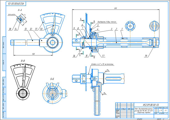

Ключ динамометрический, усилие до 118 дж (12 кгм) И52.09.00.00 ЧЕРТЕЖ
При сборке точных механизмов или при регулировочных работах затягивание гаек производят при строго определенном крутящем моменте динамометрическими ключами. Динамометрический ключ, приведенный на чертеже, предназначен для затягивания гаек любого размера. Это достигается тем, что на конец торсиона 2 квадратного сечения могут устанавливаться переходные торцовые ключи разных размеров (на чертеже не показаны). При затягивании гайки на нее надевают ключ и за рукоятку 13 поворачивают его вокруг оси торсиона 2. Рукоятка 13 приварена к корпусу 12, а последний — к трубе 1. В противоположный конец трубы 1 вставлен и заштифтован конец торсиона 2. Усилие от рукоятки 13 передается на завинчиваемую гайку через трубу 1 и торсион 2 который обладает большой упругостью и при передаче крутящего момента несколько скручивается. Величина скручивания торсиона 2 прямо пропорциональна передаваемому крутящему моменту. Торсион 2 предварительно протарирован по углу закрутки В каждый момент затягивания гайки можно видеть по шкале 11 величину крутящего момента. Стрелка 10, установленная на втулке 8, фиксирует значение усилия, прилагаемого к ключу. После снятия усилия стрелка удерживается пружиной 7 в положении, соответствующем наибольшему его значению. Поводок 3 стрелки установлен на корпусе 12.
