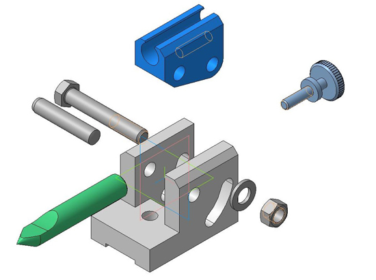

Ниже представлена задняя бабка – часть металлорежущего станка, поддерживающая свободный конец обрабатываемого изделия.
Корпус бабки 3 устанавливается нижним основанием на станине металлорежущего станка. Обрабатываемое изделие закрепляется на станке с одной стороны патроном или другим зажимным устройством, с другой – центром бабки 1. Центр может совершать поступательное движение по цилиндрическому пазу державки 4 при вращении силового винта 2, входящего своим цилиндрическим выступом в поперечный паз центра. При обработке деталей под углом державка может быть повернута вокруг штифта 8 и закреплена в нужном положении болтом 5 и гайкой 6. Деталь позиции 1 выполнена из стали 40Х ГОСТ 4543-71, детали позиций 2, 3 и 4 – из стали 40 ГОСТ 1050-88.
В состав сборочной единицы входят стандартные изделия:
– болт М10x1-6gx70 (S16) ГОСТ 7798-70;
– гайка М10x1-6H (S16) ГОСТ 5915-70;
–шайба C.10.37 ГОСТ 11371-78;
–штифт 12x60 ГОСТ 24296-93.

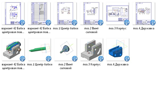

Вариант 42 Бабка центровая поворотная
Бабка центровая поворотная чертежи
Вариант 42 Бабка центровая поворотная Сборочный чертеж
Вариант 42 Бабка центровая поворотная Спецификация
42.01 Центр бабки
42.02 Винт силовой
42.03 Корпус
42.04 Державка
