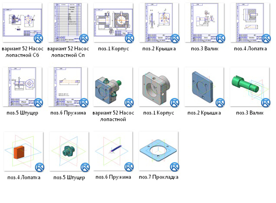

Вариант 52 Насос лопастной ЧЕРТЕЖИ
Вариант 52 Насос лопастной СКАЧАТЬ
Насос лопастной – устройство для преобразования механической энергии
двигателя в механическую энергию состояния жидкости с целью ее подъема,
перемещения или для получения сжатых газов.
В валике 3 насоса, в его утолщенной цилиндрической части имеется
прорезь, куда вставлены две лопатки 4, между которыми находится пружина
6, прижимающая лопатки к цилиндру корпуса 1. По отношению к цилиндру
вала цилиндр корпуса расположен с эксцентриситетом, т. е. со смещением оси диска относительно оси вала. Благодаря этому жидкость, поступающая в боковой штуцер, перегоняется лопатками в верхний штуцер 5. Насос прикрывают крышка 2 и прокладка 7, закрепленные тремя винтами 8.
Детали позиций 1–5 выполнены из стали 15 ГОСТ 1050-88, деталь позиции 6 – из стали 25Г2С ГОСТ 5781-82, деталь позиции 7 – из картона прокладочного Б ГОСТ 9347-74. В состав сборочной единицы входит стандартное изделие: винт А.М5-6gx14 ГОСТ 1491-80 – 3 шт.
Насос лопастной чертежи
Вариант 52 Насос лопастной Сборочный чертеж
Вариант 52 Насос лопастной Спецификация
52.01 Корпус
52.02 Крышка
52.03 Валик
52.04 Лопатка
52.05 Штуцер
52.06 Пружина
