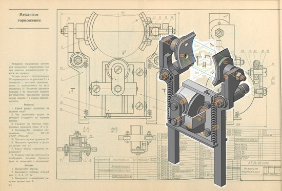

Механизм торможения служит для погашения инерционных сил при намотке конденсаторной бумаги на оправку.
Четыре опоры с подшипниками 25 перемещаются по рычагам 3 и 4 совместно с системой электромагнита 1, подвешенного на двух пружинах 15. Величина давления колодки 2 на тормозной барабан регулируется изменением зазора между якорем 7 и ярмом электромагнита.
