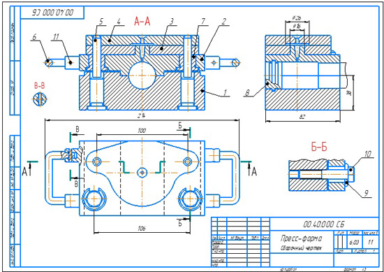

Пресс-форма 00.40.000 ЧЕРТЕЖ
Пресс-форма, изображенная на чертеже, используется в операции нанесения капронового покрытия на поверхность вала для увеличения его срока службы и защиты от коррозии.
Вал (на чертеже показан тонкой линией) устанавливают между корпусом поз. 1 и зажимом поз. 2. Зажим регулируется болтами 10. Жидкий капрон под давлением через отверстия деталей поз. 2 и поз. 4 заполняет зазоры между валом и зажимом и покрывает поверхность вала. Вкладыш поз. 8 служит заглушкой и опорой вала.
Пресс-форма 00.40.000 сб
Пресс-форма 00.40.000 спецификация
Пресс-форма 00.40.000 3d сборка
Пресс-форма 00.40.000 чертежи
Корпус 00.40.001
Зажим 00.40.002
Плита отрывающая 00.40.003
Плита литниковая 00.40.004
Колонка направляющая 00.40.005
Ручка 00.40.006
Втулка 00.40.007
Вкладыш 00.40.008
Шайба 00.40.009
