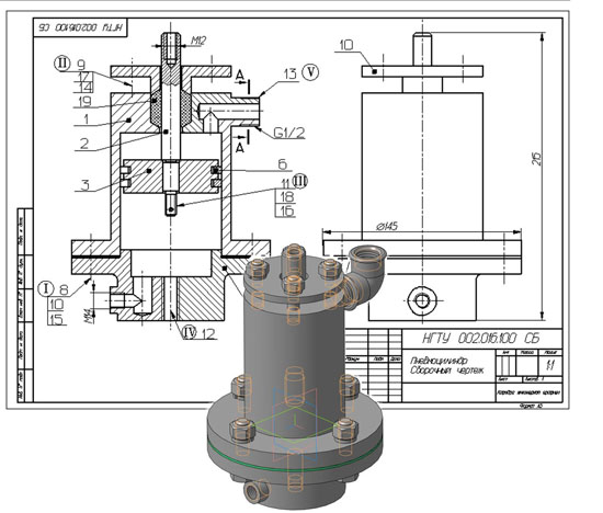

Пневмоцилиндр НГТУ.002.016.100 ЧЕРТЕЖ
Пневмоцилиндры по принципу действия можно разделит на односторонние и двухсторонние. В односторонних цилиндрах сжатый воздух подается только в одну сторону от поршня. В цилиндрах двухстороннего действия воздух подается поочередно в обе полости, и поршень перемещается в обоих направлениях под нагрузкой. Эти пневмоцилиндры наиболее распространены в приводах литейных машин (особенно автоматических линий). Они приводят в движение рабочие органы, которые перемещаются в любых направлениях, когда требуется преодолеть сопротивление при прямом и обратном ходах.
Движение поршня 3 происходит под действием сжатого воздуха. Подавая воздух через правое отверстие корпуса 1 или нижнее отверстие крышки 5, для чего в эти резьбовые отверстия ввинчиваются наконечники шлангов компрессора, можно двигать поршень вниз или вверх, и тем самым придавать нужное движение механизму, присоединенному к штоку поршня. Кольца имеют прорезь под углом 45о. Поршень 3 закреплен на шток 2 гайкой 11, шайбой 16 и шплинтом 18.
В корпусе 1 в месте выхода штока 2 расположено уплотняющее устройство (сальник) 19, предупреждающее просачивание воздуха через зазор между штоком 2 и отверстием в крышке сальника 4. крепление крышки сальника 4 к корпусу 1 осуществляется шпильками 17. крышка 5 крепиться к корпусу 1 болтами 8.
МЕТОДИЧЕСКИЕ УКАЗАНИЯ.
Чертеж выполнить на формате А2 в дух изображениях в масштабе 1:1. Выполнить сечение А-А на свободном поле чертежа.
На чертеже выполнить следующие соединения;
I – соединить крышку 5 с корпусом 1 болтами 8 (резьба М12), установить шайбы 15 и гайки 10;
II – выполнить соединение крышки сальника 4 с корпусом 1 шпильками 17 (резьба М10), установить шайбы 14 и гайки 9;
III – закрепить поршень 2 посредством шайбы 16, гайки 11 (резьба М16) и шплинта 18;
IV – ввернуть в крышку 5 пробку 12 (резьба М12х1, 25) по МН 366-60 (см. прил. II);
V – соединить штуцер корпуса с угольником 13 (резьба G1/2).
Заполнить в спецификацию графу Стандартные изделия.

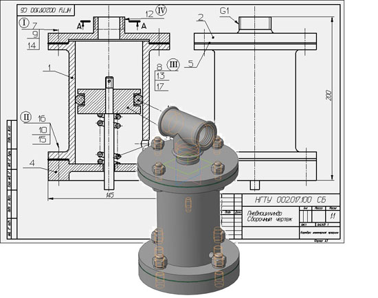

Пневмоцилиндр НГТУ.002.017.100 ЧЕРТЕЖ
Основные достоинства пневмопривода – простота конструкции, удобство эксплуатации, быстрое действие и устройством основных компонентов. Общая схема пневмопривода следующая. Компрессор, приводимый в действие электродвигателем, засасывает из атмосферы воздух через фильтр и нагнетает его в пневмосистему при определенном давлении. Сжатый воздух накапливается в сборнике, который сглаживает пульсацию давления от компрессора и уменьшает влияние потребителей сжатого воздуха. По трубе воздух подается через распределитель к исполнительному устройству – пневмоцилиндру.
Пневмоцилиндры нашли наибольшее распространение в приводах литейных машин, совершающих возвратно-поступательное движение. Пневмопривод имеет несколько преобразователей энергии. Электродвигатель преобразует электрическую энергию в механическую, которая в компрессоре переходит в энергию сжатого воздуха. В пневмоцилиндре энергия сжатого воздуха преобразуется в механическую.
Пневоцилиндры по принципу действия подразделяются на односторонние и двухсторонние. В одностороннем цилиндре сжатый воздух подается только в одну сторону от поршня 3. Обратный ход поршня осуществляется под действием пружины 6. Уплотнения служат для предотвращения утечки воздуха из полости с высоким давлением в полость с низким давление. Наиболее широко используют для уплотнения соединений кольца 11 из маслостойкой резины. Прокладки 5 обеспечивают плотное прилегание крышки 2, основания 4 к корпусу 1 посредством болтов 7, гаек 9 , шайб 14 и шпилек 16, гаек 10, шайб 15
Чертеж выполнить на формате А2 в двух изображениях в масштабе 1:1. Выполнить сечение А-А на свободном поле чертежа.
I – соединить крышку 2 с корпусом 1 болтами 7 (резьба М10), установить шайбы 14 и гайки 9;
II – выполнить соединение основания 4 с корпусом 1 шпильками 16 (резьба М12), установить шайбы 15 и гайки 10;
III – закрепить поршень 3 посредством шайбы 13, гайки 8 (резьба М8) и шплинта 17;
IV – соединить штуцер крышки 2 с тройником 12 (резьба G1).

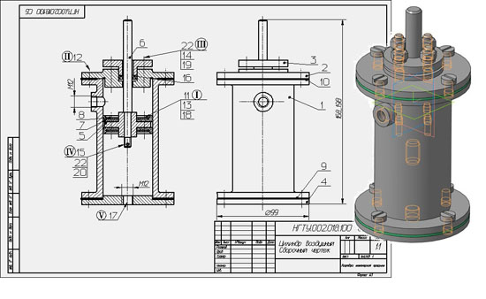

Цилиндр воздушный НГТУ.002.018.100 ЧЕРТЕЖ
Под действием сжатого воздуха происходит движение поршня 5 внутри корпуса 1. Поршень тянет за собой шток 6. Подавая воздух поочередно в оба отверстия корпуса 1, для чего в эти резьбовые отверстия ввинчивается наконечник шлангов компрессора, можно двигать поршень 5 вверх или вниз и тем самым придавать нужное движение присоединенному к штоку 6 механизму.
Уплотнение поршня внутри корпуса достигается двумя манжетами 7 из специальной маслоустойчивой резины. Прижатие манжет к корпусу и поршню производится дисками 8 с помощью болтов 11, гаек 13 и шайб 18. Поршень закрепляется на штоке 6 гайкой 15, которая стопорится на штоке шайбой 20 и шплинтом 22. Нажимное кольцо 16, закрываемое крышкой 3, обеспечивает дополнительное уплотнение штоку 6.
Крышки 2 и 3 крепятся шпильками 21, гайками 14, шайбами19. К корпусу 1 прикрепляется винтами 12 крышка 2. Уплотнения 9 и 10 обеспечивают герметичность соединений.
Чертеж выполнить на формате А2 в двух изображениях в масштабе 1:1. На чертеже выполнить следующие соединения:
I – соединить диски 8 с поршнем 5 болтами 11 (резьба М6), установить шайбы 18 и гайки 13;
II – выполнить соединение корпуса 1 с крышками 2 и 4 винтами 12 (резьба М8);
III – выполнить соединение крышки 3 и крышки 2 шпильками 21 (резьба М8), установить шайбы 19 и гайки 14.
IV – закрепить поршень 5 на штоке 6 посредством гайки 15 (резьба М12), шайбы 10 и шплинта 22;
V – ввернуть в крышку 4 пробку 17 (резьба М12х1,5).
Заполнить в спецификации графу Стандартные изделия
Цилиндр воздушный НГТУ.002.018.100 сб
Цилиндр воздушный НГТУ.002.018.100 спецификация
Цилиндр воздушный НГТУ.002.018.100 3d сборка
Цилиндр воздушный НГТУ.002.018.100 чертежи
Корпус НГТУ.002.018.101
Крышка НГТУ.002.018.102
Крышка НГТУ.002.018.103
Крышка НГТУ.002.018.104
Поршень НГТУ.002.018.105
Шток НГТУ.002.018.106
Манжета НГТУ.002.018.107
Диск НГТУ.002.018.108
Уплотнение НГТУ.002.018.109
Уплотнение НГТУ.002.018.110
Цилиндр воздушный НГТУ.002.018.100 СКАЧАТЬ

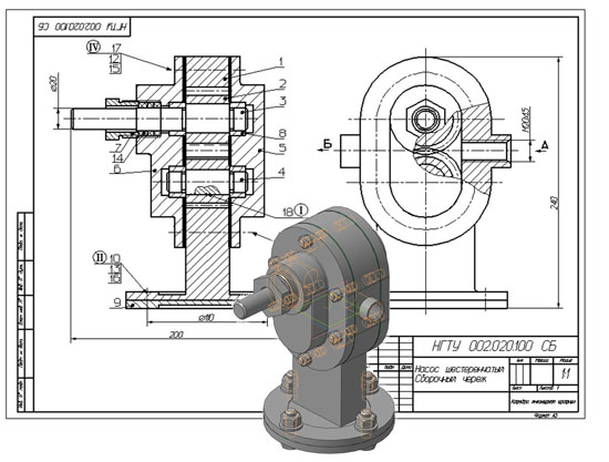

Насос шестеренчатый НГТУ.002.020.100 ЧЕРТЕЖ
В гидравлических системах применяют шестеренчатые, лопастные и плунжерные насосы.
Шестеренчатые насосы создают давление масла (жидкости) до 12 атм. Конструкция этого насоса наиболее проста. Он состоит из пары цилиндрических зубчатых колес 2, установленных в чугунный корпус 1.
При вращении колес масло из всасывающей полости А попадает между стенками корпуса и переносится в нагнетательную полость Б. Сцепляющиеся зубья колесо препятствуют возвращению масла во всасывающую полость. Чтобы избежать утечки масла, зазоры должны быть минимальными, особенно между зубьями и корпусом, а также по торцам зубчатых колес.
Шестеренчатый насос начинают собирать с запрессовки в крышки 5 и втулок 8. Затем на втулки 8 наносят слой солидола, который обеспечивает смазку для вала 3 и оси 4. С наружных сторон корпуса 1 помещают пропитанные нитролаком бумажные прокладки (на чертеже они не показаны), устанавливают крышку 5 и завинчивают винты 11. На ось 4 монтируют на призматической шпонке 18 зубчатое колесо 2. Крышку 6 устанавливают к корпусу 1 и крепят шпильками 17 с гайками 12 и шайбами 15. Для уплотнения вала в крышке 6 поставлены сальниковые войлочные кольца 14, которые прижимаются к нему и крышке посредством гайки 7.
Корпус 1 к опоре 9 крепится болтами 10, гайками 13 и шайбами 15.
I – соединить зубчатое колесо 2 с осью 4 при помощи призматической шпонки 18(размеры шпонки 8х7х25);
II – соединить корпус I с опорой 9 болтами 10(резьба М12), установить шайбы 16 и гайки 13;
III – выполнить соединение крышки 5 с корпусом I винтами 11(резьба М10);
IV – выполнить соединение крышки 6 с корпусом I шпильками 17(резьба М8, материал корпуса – чугун) установить шайбы 15 и гайки 12;

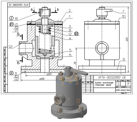

Клапан питательный НГТУ.002.021.100 ЧЕРТЕЖ
Клапан устанавливается на трубопроводах, соединяющих резервуары с приборами, нагнетающими газы или жидкости.
В корпусе I на кольцо 6 поставлен клапан 5. Пружина 8 опирается на клапан 5 и седло 3. Рабочее состояние пружины достигается посредством винта 4. Вращение винта осуществляется ручкой 7, которая соединяется с винтом посредством призматической шпонки 18. В камере клапана просверлено отверстие для обеспечения атмосферного давления. Поставить или вынуть клапан из корпуса можно посредством стержня, ввернутого в отверстие клапана. Прокладка 10 обеспечивает плотное прилегание крышки 2 к корпусу I посредством шпилек 17, гаек 13 и шайб 15. Седло 3 крепится винтом 12 к ходовому винту 4.
Корпус I соединяется с опорой 9 болтами 11, гайками 14 и шайбами 16. Жидкость или газ, идущие от нагнетательного прибора, поднимают клапан 5 и проходит по левому отверстию корпуса I в резервуар. Обратно газ или жидкость идти не могут, так как клапан 5 под действием пружины 8 садится на кольцо 6 и закрывает входное отверстие корпуса.
Чертеж выполнить на формате А2 в двух изображениях в масштабе 1:1. Выполнить сечение А-А и Б-Б на свободном поле чертежа.
I – соединить рукоятку 7 с винтом 4 при помощи призматической шпонки 18(размеры шпонки 6х6х20);
II – соединить опору 9 с корпусом I болтами 11(резьба М12), установить шайбы 16 и гайки 14;
III – закрепить седло 3 на винте 4 посредством винта 12(резьба М6);
IV – выполнить соединение крышки 2 с корпусом I шпильками 17(резьба М10, материал корпуса – чугун) установить шайбы 15 и гайки 13;

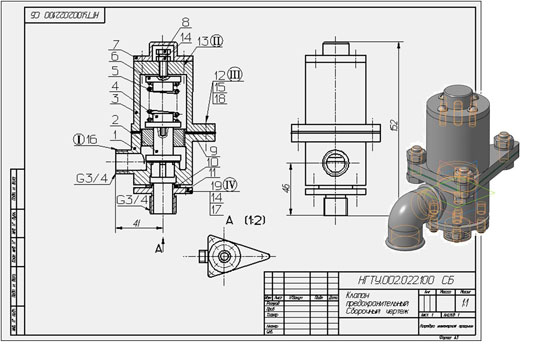

Клапан предохранительный НГТУ.002.022.100 ЧЕРТЕЖ
Предохранительные клапаны предназначаются для исключения возможности повышения давления сверх установленного в обсуждаемых объектах и системах путем сброса рабочей среды.
Клапан состоит из корпуса 1, к которому крепится кран3. Стакан закреплен в корпусе болтами 12, шайбами 18 и гайками 15. К нижней части корпуса прикреплен фланец 11, соединенный с корпусом при помощи шпилек 19, шайб 17 и гаек 14. Клапан 2 установлен в корпусе и торцевой частью цилиндрического буртика упирается в торцевую плоскость внутренней цилиндрической части корпуса. В торец верхнего цилиндрического конца клапана 2 установлена на резьбе тарелка 4, на которую опирается пружина 5, регулируемая винтом 8. Винт 8 опирается на тарелку 6. Колпак 7 крепится к стакану 3 винтами 13. На резьбовом патрубке корпуса необходимо установить угольник 16. На чертеже клапан изображен в закрытом положении.
При повышении давления в системе жидкость, находящаяся в полости отверстия фланца 11 под клапаном 2, давит на него и клапан, сжимая пружину 5, открывает отверстие. Избыточная жидкость через отверстия в резьбовом патрубке корпуса и угольника сливается по трубопроводам (на чертеже не изображены) в бак.
Герметичность соединения корпуса 1 и фланца 11осуществлена резиновым кольцом 10. Для избежания утечки жидкости между корпусом 1 и стаканом 3 установлена прокладка 9.
Чертеж выполнить на формате А3 в двух изображениях в масштабе 1:1.
I – Подсоединить к раструбу корпуса 1 угольник 16 (резьба G3/4);
II – соединить колпак 7 со стаканом 3 винтами 13 (резьба М6);
III – выполнить соединение стакана 3 с корпусом 1 болтами 12 (резьба М10), установить пружинные шайбы 18 и гайки 15;
IV – соединить фланец 11 с корпусом 1 шпильками 19 (резьба М8, материал корпуса – чугун), установить пружинные шайбы 17 и гайки 14.
Заполнить в спецификации графу Стандартные изделия.
Клапан предохранительный НГТУ.002.022.100 сб
Клапан предохранительный НГТУ.002.022.100 спецификация
Клапан предохранительный НГТУ.002.022.100 3d сборка
Клапан предохранительный НГТУ.002.022.100 чертежи
Корпус НГТУ.002.022.101
Клапан НГТУ.002.022.102
Стакан НГТУ.002.022.103
Тарелка НГТУ.002.022.104
Пружина НГТУ.002.022.105
Тарелка НГТУ.002.022.106
Колпак НГТУ.002.022.107
Винт регулировочный НГТУ.002.022.108
Прокладка НГТУ.002.022.109
Кольцо НГТУ.002.022.110
Фланец НГТУ.002.022.111
Клапан предохранительный НГТУ.002.022.100 СКАЧАТЬ

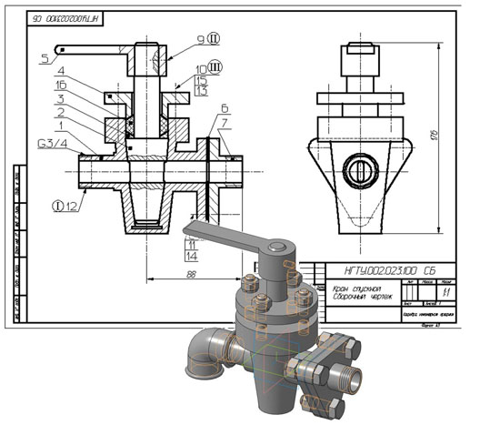

Кран спускной НГТУ.002.023.100 ЧЕРТЕЖ
Спускной кран является одним из видов арматуры трубопроводов и предназначается для спуска жидкости из системы.
Кран состоит из корпуса 1, в котором установлена коническая пробка 2. В верхней части корпуса установлена втулка сальника 4, уплотняющая сальниковую набивку 16. Между набивкой и верхним основанием конической части пробки установлена втулка 3. Втулка сальника 4 крепится к корпусу 1 шпильками 15, шайбами 13 и гайками10. Для поворачивания пробки в нужное положение на верхнем цилиндрическом конце ее закреплена при помощи установочного винта 9 рукоятка 5. Фланец 7 крепится к корпусу при помощи болтов 8, шайб 14 и гаек 11. На резьбовом патрубке корпуса необходимо установить угольник 12. На чертеже кран изображен в открытом положении.
При повороте рукоятки 5 пробка 2, вращаясь, меняет поперечное сечение или полностью перекрывает отверстие, через которое проходит жидкость. К корпусу подсоединяются два трубопровода (на чертеже они не показаны), по которым проходит жидкость. С одной стороны трубопровод подсоединяется к резьбовому концу фланца 7, а с другой – к угольнику 12. Полное прилегание сопряженных поверхностей пробки 2 и корпуса 1 достигается конической формой этих деталей. Уплотнение пробки 2 осуществляется при помощи сальниковой набивки 16. Для избежания утечки жидкости между корпусом 1 и фланцем 7 установлена прокладка 6.
Чертеж выполнить на формате А3(А2) в двух изображениях в масштабе 1:1.
I – подсоединить к корпусу 1 угольник 12 (резьба G3/4);
II – выполнить соединение рукоятки 5 и пробки 2 винтом 9 (резьба М6);
III – соединить втулку сальника 4 с корпусом 1 шпильками 15 (резьба М10, материал корпуса – сталь), установить пружинные шайбы 13 и гайки 10;
IV – выполнить соединение фланца 7 с корпусом 1 болтами 8 (резьба М12), установить пружинные шайбы 14 и гайки 11.
Кран спускной НГТУ.002.023.100 сб
Кран спускной НГТУ.002.023.100 спецификация
Кран спускной НГТУ.002.023.100 3d сборка
Кран спускной НГТУ.002.023.100 чертежи
Корпус НГТУ.002.023.101
Пробка НГТУ.002.023.102
Втулка НГТУ.002.023.103
Втулка сальника НГТУ.002.023.104
Рукоятка НГТУ.002.023.105
Прокладка НГТУ.002.023.106
Фланец НГТУ.002.023.107
Кран спускной НГТУ.002.023.100 СКАЧАТЬ

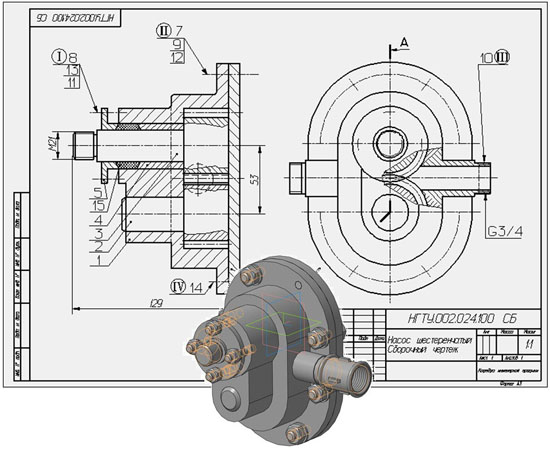

Насос шестеренчатый НГТУ.002.024.100 ЧЕРТЕЖ
Насос – машина, преобразующая механическую энергию двигателя в механическую энергию состояния жидкости с целью ее подъема, перемещения или получения сжатых газов. Шестеренчатые насосы большей частью употребляются для перекачки вязких жидкостей.
Насос состоит из корпуса 1, в котором установлены шестерня 2 и вал – шестерня 4. Крышка 6 центрируется на корпусе штифтами 14 и крепится к нему болтами 7, шайбами 12 и гайками 9. К корпусу 1 крепится при помощи шпилек 13, шайб 11 и гаек 8 втулка сальника 5, которая уплотняет сальниковую набивку 15. На резьбовой конец патрубка корпуса необходимо установить муфту 10.
Вращательное движение вал – шестерня 3 получает от двигателя через муфту (на чертеже она не изображена), установленную на резьбовом конце вала – шестерни. Вал – шестерня вращается по часовой стрелке и, находясь в зацеплении с шестерней 2, приводит ее во вращательное движение против часовой стрелки (см. вид слева, местный разрез). При выходе зубьев из зацепления образуется вакуум, в который засасывается жидкость и перегоняется между зубьями и цилиндрическими отверстиями в корпусе насоса к патрубку, выполненному в разрезе. Далее жидкость через муфту 10 и трубопровод идет в систему (трубопровод на чертеже не изображен).
Герметизация шейки вала – шестерни 3 в месте выхода его из корпуса осуществлена при помощи сальниковой набивки 15.
Чертеж шестеренчатого насоса выполнить в формате А2 в масштабе 1:1 в двух изображениях.
I – выполнить соединение втулки сальника 5 и корпуса 1 шпильками 13 (резьба М8, материал корпуса – алюминий), установить шайбы пружинные 2 и гайки 8;
II – соединить крышку 6 и корпус 1 болтами 7 (резьба М10), установить шайбы пружинные 12 и гайки 9;
III – подсоединить к корпусу 1 муфту 10 (резьба G 3/4);
IV – выполнить соединение крышки 6 и корпуса 1 штифтами 14 (размеры штифта 8х20).
Насос шестеренчатый НГТУ.002.024.100 сб
Насос шестеренчатый НГТУ.002.024.100 спецификация
Насос шестеренчатый НГТУ.002.024.100 3d сборка
Насос шестеренчатый НГТУ.002.024.100 чертежи
Корпус НГТУ.002.024.101
Шестерня НГТУ.002.024.102
Вал-шестерня НГТУ.002.024.103
Втулка НГТУ.002.024.104
Втулка сальника НГТУ.002.024.105
Крышка НГТУ.002.024.106
Насос шестеренчатый НГТУ.002.024.100 СКАЧАТЬ

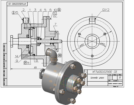

Цилиндр упора НГТУ.002.025.100 ЧЕРТЕЖ
Цилиндр представляет гидродвигатель с прямолинейным возвратно-поступательным движением
поршня относительно корпуса цилиндра. Цилиндр упора предназначается для зажима или фиксации деталей в определенном положении.
Цилиндр упора состоит из цилиндра 1, к которому крепится при помощи болтов 10, шайб 17 и гаек 13 крышка 6. На крышку 6 при помощи шпилек 18, шайб 16 и гаек 12 установлена крышка 7, в которую упирается пружина 5. Другим торцом она упирается в тарелку 4, поджимающую поршень 2. Поршень установлен на штоке 3. В расточках поршня расположены кольца 8. Манжета 14, установленная в расточке цилиндра, поддерживается шайбой 9. На бобышку цилиндра необходимо установить угольник 15.
К отверстиям бобышки цилиндра через угольник 15 подается под давлением жидкость, которая перемещает поршень 2 вправо. В месте с поршнем вправо перемещается шток 3, головка которого находится в пазу фиксирующей детали и при перемещении прижимает деталь к раме (на чертеже фиксирующая деталь и рама не изображены). Для освобождения детали давление в системе понижается, и поршень под действием пружины 5 возвращается в первоначальное положение.
Уплотнение поршня 2 в цилиндре осуществляется двумя чугунными поршневыми кольцами 8. Шток в цилиндре 1 уплотняется резиновой манжетой 14.
Чертеж цилиндра выполнить на формате А2 в масштабе 1:1 в двух изображениях.
I – подсоединить к цилиндру1 угольник 15 (резьба G 1/2);
II – выполнить соединение крышки 6 и цилиндра 1 болтами 10 (резьба М12), установить шайбы пружинные 17 и гайки 13;
III – соединить крышки 7 и 6 шпильками 18 (резьба М10, материал крышки 6 – сталь), установить шайбы пружинные 16 и гайки12;
IV – выполнить соединение шайбы 9 и цилиндра 1 винтами 2.
