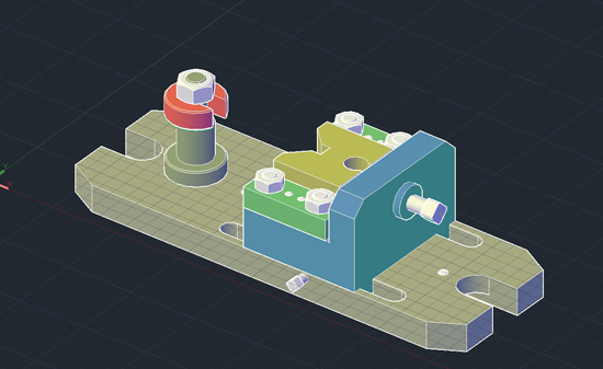

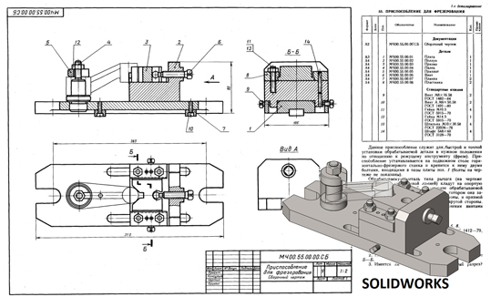

Данное приспособление служит для.быстрой и точной установки обрабатываемой детали в нужном положении по отношению к режущему инструменту (фрезе). Приспособление устанавливается на подвижном столе горизонтально-фрезерного станка и крепится к нему двумя болтами, входящими в пазы плиты поз. 1 (болты на чертеже не показаны).
Обрабатываемую деталь типа рычага (на чертеже показана сплошной тонкой линией) кладут на опорную плоскость ползуна поз. 2. Положение обрабатываемой детали фиксируется пальцем поз. 4, на котором она закрепляется прихватом поз. 5 с одной стороны, и призмой поз. 3, перемещаемой винтом поз. 6, с другой стороны. Ползун закрепляется в нужном положении винтами поз. 9.
